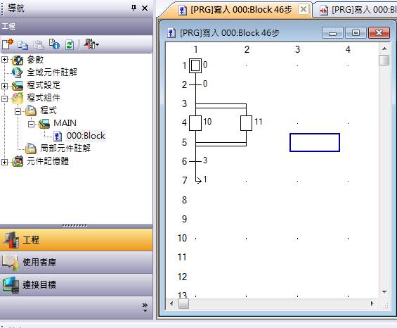

三菱sfc编程sfc块能同时运行吗,如Block与Block1能不能同时运行,还是运行完Block才能运行Block1

1楼  发表于: 2013-10-29 17:24
可以同时运行的。

2楼  发表于: 2013-10-29 17:31
可以 採並進

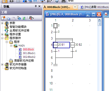

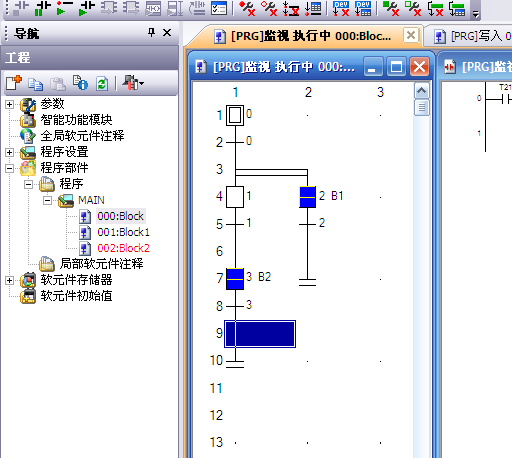

3楼  发表于: 2013-10-29 19:38
sfc块的初始状态为S0-S9,也就是说一个块的初始状态可以是S0-S9的任意一个,所以最多可以同时运行10个块。

5楼  发表于: 2013-10-30 13:29
引用第4楼cjt1890于2013-10-30 08:48发表的  :
我这么做编译是错误的,您指点下
底下也是並進

6楼  发表于: 2013-10-30 14:54
引用第5楼john42tw于2013-10-30 13:29发表的  :
底下也是並進
你编的是步,我要编的是块,是这样的,还有就是块里面的块怎么调转出来到块0

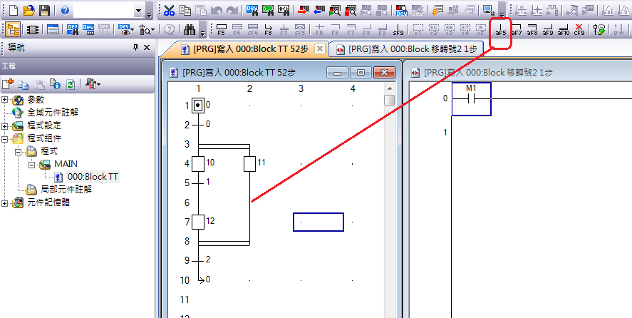

7楼  发表于: 2013-10-30 16:16
用 aF5 拉長
john42tw
发帖数量: 1281 个
工控威望: 6112 点
下载积分: 54308 分
在线时间: 1126(小时)
注册时间: 2012-04-24
最后登录: 2025-04-28
查看john42tw的 主题 / 回贴
8楼  发表于: 2013-10-30 16:20
或着做直通
M8000
----||------------[TRAN]
