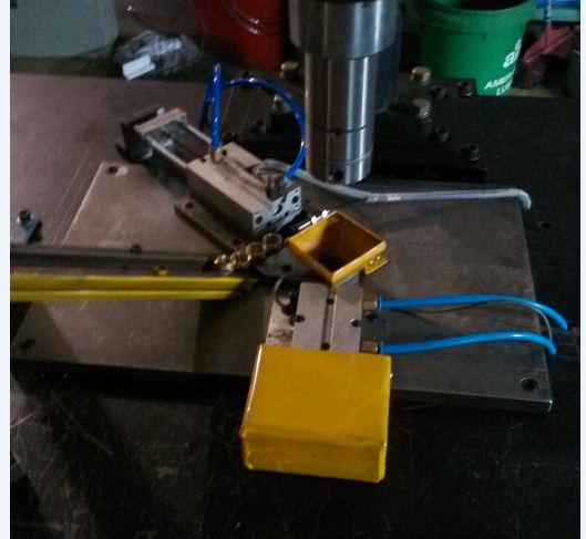

上台自己亲手做的,小弟献丑了。

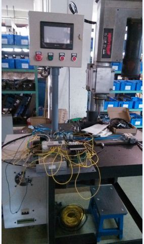

攻牙机?程序量大吗

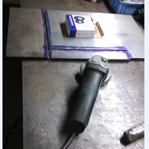

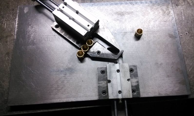

回1楼才630步。用到的工具只有打磨机,铣床,钻床,所以应该属纯手工打造了。

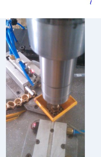

是的,其实网上有很多攻牙机的视频,有很多作得很好,但价格也不低,有得做得很简单,但精度不是很高,效率也不是很高。我这台4S一个。用的是乌钢丝锥,400一把啊。丝夹头你猜要多少?

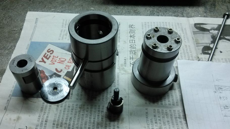

再上一个这台机的钻夹头
小日本的2k多块坑啊!可自动较正中心点,还有缓冲功能。虽简单+价钱墨黑,单很有含金量,值得大家借鉴。希望对你有用
