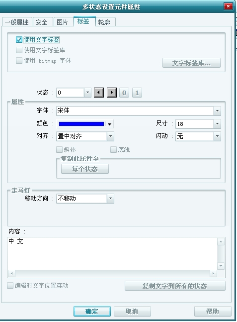

如图,元件是多状态元件。
2状态是复制的1状态,所以什么对齐方式都是一样的。
而且调节对齐方式似乎没有什么改变。
求解

選中文字后移動即可

发表于: 2013-10-25 17:21
選元件2状态中文字后移動即可。

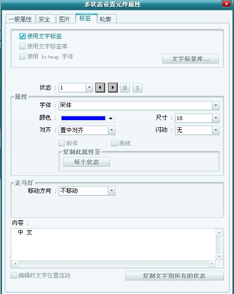

发表于: 2013-10-26 08:20
“選元件2状态中文字后移動即可。”
三楼的意思是否如我图,在状态1中文字前面加上几个空格?
加了空格还是有移位偏差啊

发表于: 2013-10-30 16:52
选中文字后,拖到你想要的地方,重新保存编译。。。。
