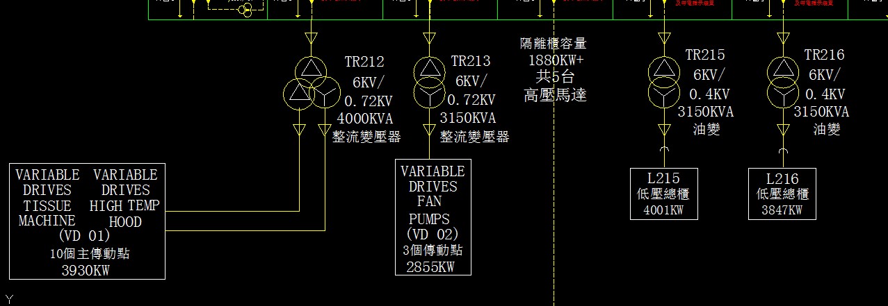

图中变压器的容量是怎么算出来的?

图中四台变压器的容量是怎么算出的?

3930kw/0.8=4000kva

TR215的也是4000KW,为什么变压器的容量选的是3150KVA呢?
