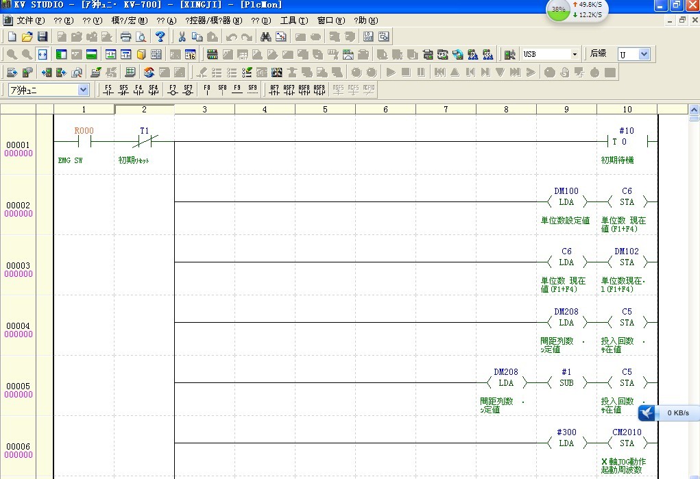

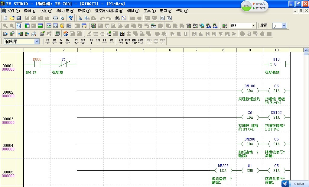

知道的大神别喷!!小弟纯粹分享!搞工控的接触各牌子PLC,还有是其他语言(日语)下载的PLC,在读出来的注解是乱码一时半会还看不懂程序!为了看到注解还要装个其他语言的软件。有些还要装系统才可以。我今天问了一个专业搞设备的(本人搞维修的)!原来他们用一个软件以某种语言来打开需要用的软件!这样就是乱码了!软件名称:applocale!百度一下就可以找到了!个人表达不好!觉得好用就分享下!也许大家都已经在用也不一定了!

这个软件本站已经早就有分享的了,但这个软件也并不是万能的。

要想好用,就装日文版KV-STUDIO
