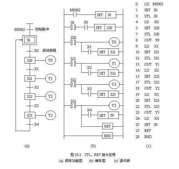

楼主的步进程序是不行啊!! 山赛的!!
正宗的步进程序,在梯形图 和 SFC 之间能转换的。
比如下面的程序:
