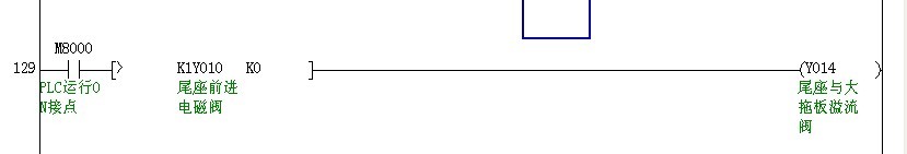

前日,在朋友厂拆得一旧三菱PLC,FX1S-30MR的,上电正常,读出正常,基中有一段看不懂,只好求助家园的高工们,帮我解答疑难,在此感激不尽!

是触点比较指令,把触点比较指令看成是一个触点,满足条件触点接通,图上触点比较指令接通的条件是组合位元件K1Y010的值大于0(即Y010至Y013中有1个或以上置ON), 否则断开

什么是组合位元件呢?

比较指令。K1Y10 > K0时,Y14就通。也就是说Y10 Y11 Y12 Y13这四个只要有一个通时都大于K0,那么Y14就会通。

那这样说[= K1Y10 K1]是不是也是一样呢?

引用第7楼jacoliang于2012-03-22 15:34发表的 :
这句指令只有在 Y10=ON ,Y11=OFF,Y12=OFF,Y13=OFF时,才 K1Y10=K1
所以不能代替

9楼的,是不是搞错了?是不是应该是Y010=ON,Y011=ON,Y012=ON,YO13=ON,四个全部是ON的时候,才接通呢?
