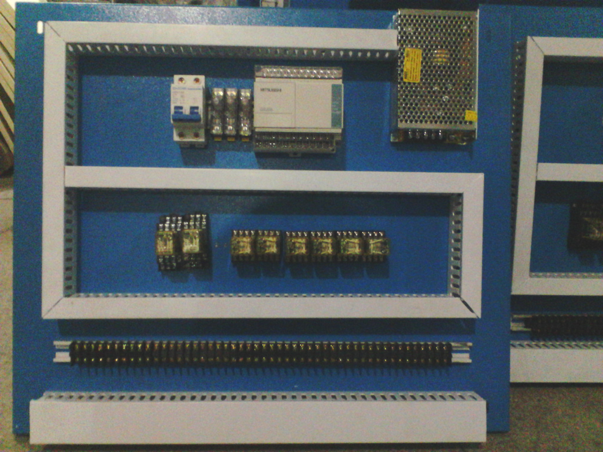

新手摆弄的电箱布线,请大湿指导.

新手上路,请指导.....

不错。开关电源位置好像不怎么好啊

太垃圾了

太差了。

开关电源怎么不把它放在里面呢?用线槽整个包围起来不好看些嘛?

同意4楼看法

PLC可以放下面 中间继电器可以放PLC右边 上面线槽切短点感觉会好 蛮不错的

不应说“垃圾”,初学者,可算不错了,如果没有特别要求,宽度控制窄点,紧凑点会好看点。如果以后遇到有干扰的器件(变频器之类)时,要注意布线的合理性。

作为新手不错,有待提高,不够丰满,有点象贪吃蛇

发热元件放在上面,一定要注意。

开关电源应放在线槽里就好看了

不错看上去挺规整
