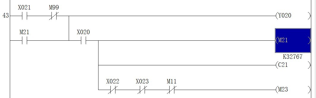

三菱2N经常突然间全部没有输出,然后设备就进入刚接通电源时的状态,请看程序43步到56步中间的是启动程序,X21启动
,X20是安全开关,外部是几个限位开关串联,请大家分析下大概是什么问题,没有程序强制复位M21,如果安全开关有问题的
话会有一个返回的动作,现在也没有,是直接停机

没有人机,程序是不可能有问题的,别的机器上都是用的一样的程序,而且也不是经常有,只是一天有那么五,六次也没有规律

出问题的时候M21是OFF了,但是X20没有动作,大家分析一下M21 在什么情况下会OFF,程序不是我写的,没有注解,

是不是安全开关有时瞬间动作了,
在安全的前提下,短接安全开关后观察一下

PLC本身电路板接触不良也会出现这种故障。

我觉得是PLC硬件软故障,不好说。

很有可能是PLC的电源部分出现瞬间短路,排查下电源部分。

我遇引过三菱PLC控制的设备运行中自停,再重启又全OK,一天2.3次或5.6次 .后经检修是插件氧化所致
