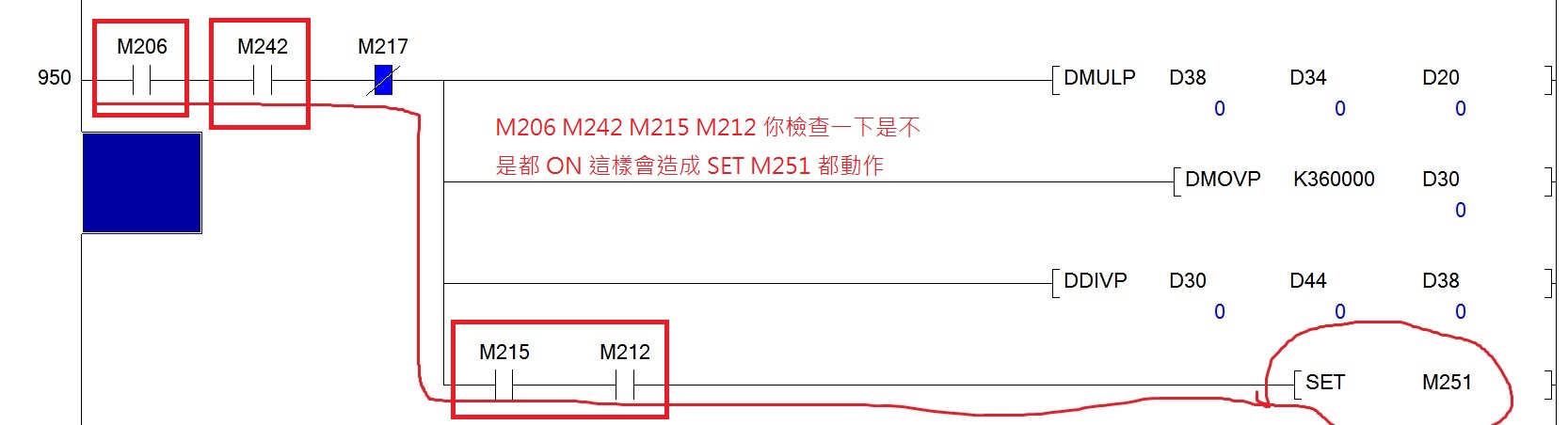

我把三轴铣床铣圆齿程序发上来大家看看,为什么x7按一次y1脉冲不断,按二次y1脉冲不羭出。按x5再启动,y0脉冲动一下沒有完成y0灯灭y2灯还亮下面动作不做了,要重开电源才可以用。

基本原則Y0輸出要做保護.另一點見下圖
脈波輸出你啟動時要先確認.他沒輸出時才可on.停止時需相反確認他有停止再把停止迴路切斷
參考特殊繼電器
