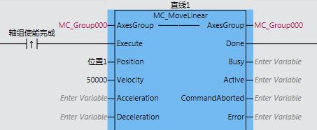

新手,才开始学习使用sysmac studio。我现在要画一条直线,但是两点坐标会随着计数器的计数值增加而改变!请问怎么添加坐标值???

是两轴的直线插补的话,先要建立一个轴组,然后再调用功能块MC_MoveLinear,
直线插补
然后设置位置参数
位置1[0]:=LREAL#1000;
位置1[1]:=LREAL#1000;
如果是变量,设置成你需要的变量。
