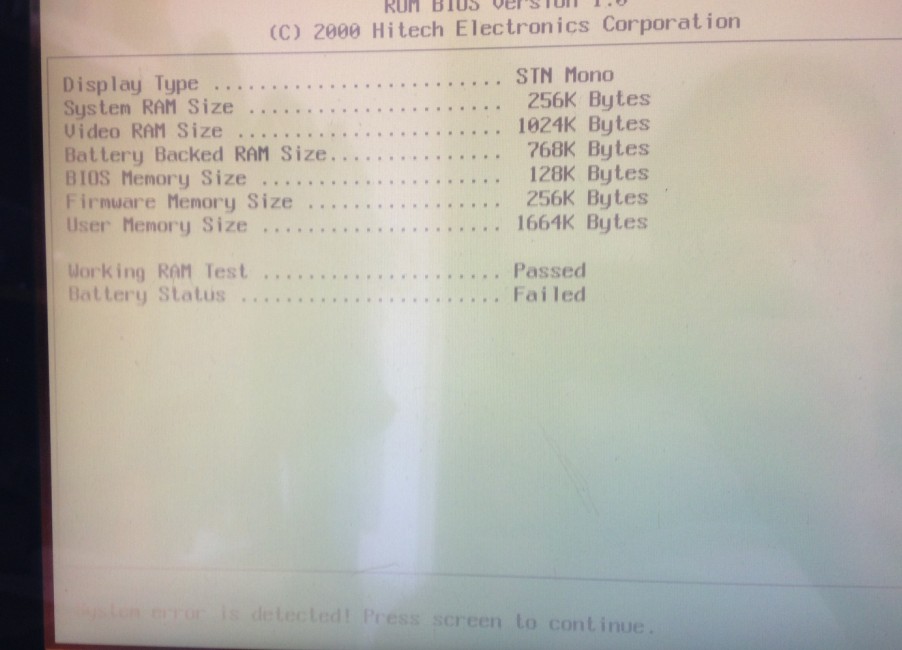

一送电就出现这个界面了,然后不动了,必须用手点一下触摸屏,才能进入主界面。这是怎么回事?

内部电池没电了,换电池

内部程序文件运行参数及自检过程
