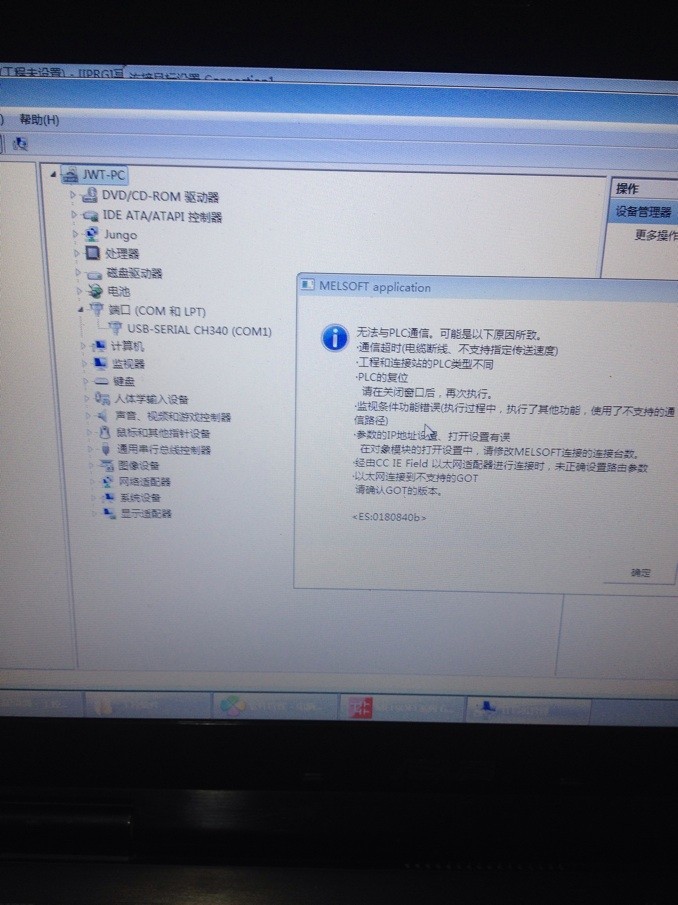

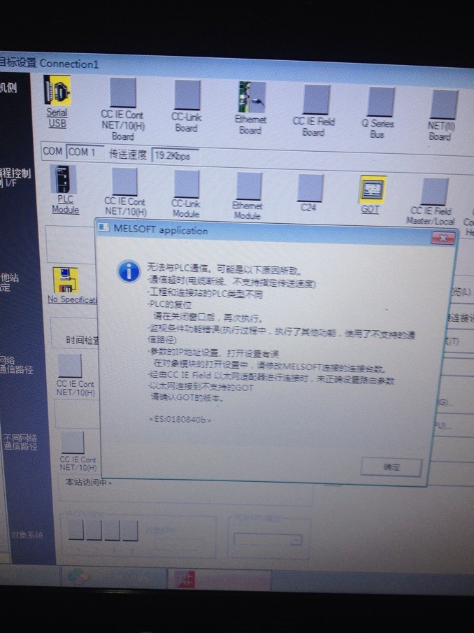

之前还能通讯上,今天不知道怎么的通讯不上了。COM口设置时一样的,速率9.6 和19.2都试了不行。PLC换了2个 都是不行 一个1N 一个2N

如果换了几台PLC也这样,那排除PLC通讯口坏的情况
接下来二种可能
1,电脑方面问题。 你可以尝试右击电脑硬件管理器的那个虚拟COM1,点高级,可以改成其他的COM试试
2,通讯线可能坏了

你有透過GOT傳輸嗎
如果是直接通訊應該要選PLC MODULE 喔

为什么第二行选的是GOT?应该选PLC模块才对。

这种USB转com的通讯适配器有时的确不太好用

驱动程序问题

确认驱动已经装好了
