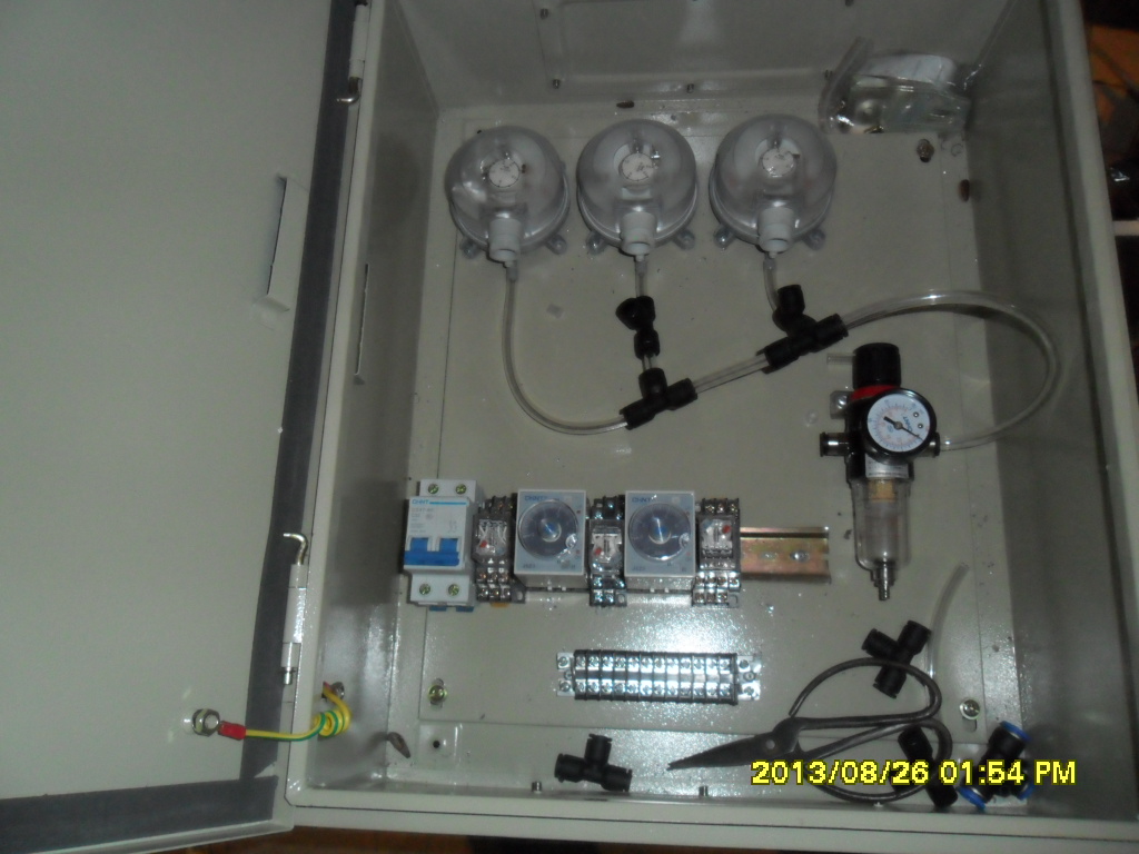

真正的电器是这样的

你的气源有处理的这么好吗?我这边的气都很潮湿的,过滤那一块时间长了都存水了。建议把气隔离开吧

人才呀!等着箱子进水吧!

估计楼主也知道重要性的,故意发上来逗大家一乐。
我有个客户,一排气动和电器没隔好,结果伺服都生锈了。

    兄弟,气水分离的咱能不能放到外面,你这样子,搞水漫金山么?

    过滤器要装在外面,空气中水份很多,哪怕你前端有干燥也不可能做到完全干净。
    这样的气水分离器,当气源压力衰减时,下面的卡簧因自弹力,会自动打开排水阀,每次空压机启停,都会重复排水。
    你的电箱,每天都会有水。会造成严重后果。

    大家别笑,知道我用的气源多大么(0.01MPa).实际使用气压只有200-5000Pa)知道这是什么概念么?也就是一口气的压力.空压机出气本身经过干燥机处理.经过一级衰竭,再到电箱,想要水分也没有啊,所以看到的不一定是真的.这是我改造的微压差料位装置.投入使用已半年,效果不错.下面是我以前发的关于粉体检测的帖子.
    对于粉体;如面粉.,氢氧化钙,水泥等物料的高度有无一系列的检测.----有卷绕探测,阻旋检测..,壁式压力.气体压差.,称重(大型罐体不可能).雷达,超声波,音叉..........
    等等手段.据我观察除音叉(价格也不低)实用点外,.其他都不怎么样.,大家对这类即不导电,又没浮力而且有粉尘遮挡的物体,有没有更好的即实用又经济而且故障率低的方法.

    隔行如隔山,他是用作正压防爆的,100-300PA低气压就可以了
