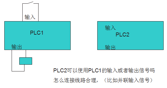

可以将传感器 并联在两个PLC的输入端上么?(将电源与信号并联)会不会有干扰啊?或者有更好连接的方法,(三菱Q系PLC)

可以加继电器啊

互连通讯的方法。
如果是输入的话, 一个传感器接到2台PLC也可行

可以共用一个输入点

两个PLC要共地,传感器信号可以共用

楼主问题不全面,各种PLC的输入点略有不同(电位不同),只要电位相同,并联输入无问题,如果怕干扰,可用二极管隔离。

信号输入进PLC1,PLC1再编程后输出一个信号给PLC2就是。或是输入信号通个中继转换后再给PLC1,PLC2也可以。只是这种接法很少,一般是采用的前者。如果是两个PLC并联使用的话,可以用1:1方法

若其中一個PLC電源掛了也許就誤動作了
