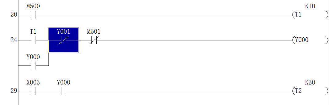

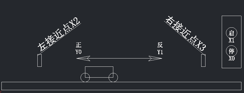

描述:CAD
一个往返小车控制,动作顺序是启动,正转运行检测到右接近开关后3S停止1S,反转检测到左接近开关3S后停止1S,正转循环。要求开机检测左侧原点(左侧接近后端3秒位置)示意图如下(画的不好,毕业之后一直做文职,画图也还给老师了):
鄂小兔
发帖数量: 4 个
工控威望: 132 点
下载积分: 720 分
在线时间: 9(小时)
注册时间: 2013-09-11
最后登录: 2013-11-05
查看鄂小兔的 主题 / 回贴
1楼  发表于: 2013-09-22 22:07
开机M8000复位什么的完全想不起来了!
哪位指点下,这是我画的,感觉不对啊……
谁能合并一下,简化点。
然后加个开机复位什么的,重点是开机一定要先检测原点(这个我确实想不起来怎么画了)

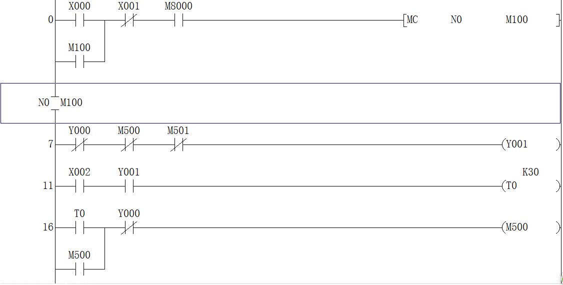

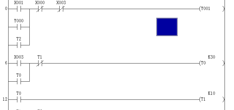

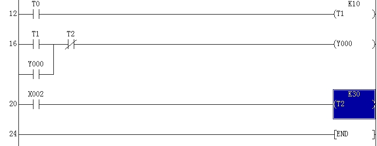

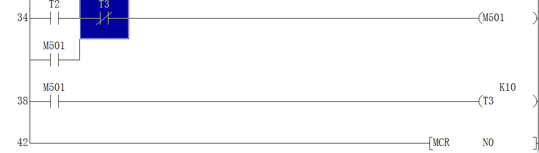

5楼  发表于: 2013-09-23 19:37
你看看这样行吗?

    6楼  发表于: 2013-09-23 20:06
    可以用特殊继电器启动左转电机但如果刚开始就在最左边3秒位置又感应不到接近开关,怎样循环?最左边应该有一个限位开关,右边也一样

    10楼  发表于: 2013-09-24 10:35
    如果用一个启动按钮,当小车停在两个接近开关之内任意地方可用特殊继电器实现通电自动复位。但如果停在两个开关之外感应不到开关的位置即使自动启动也无法循环,所以用两个启动按钮一个停止按钮不用特殊继电器手动复位,否则两边要加限位开关
