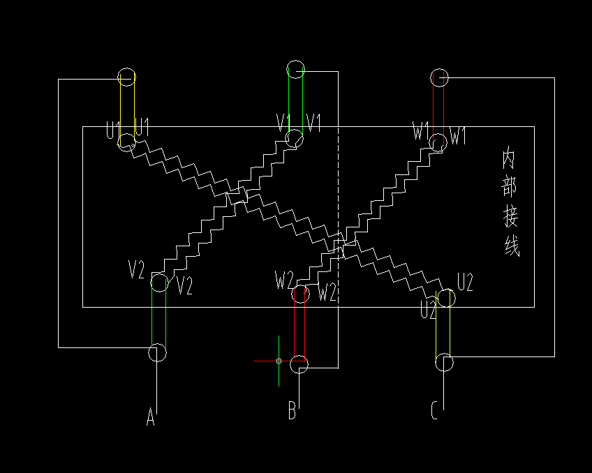

三相异步电动机,JS136-8,西安泰富西玛生产,380V180KW。
电机引出线12根头,U1V1W1U2V2W2各两个。全分开检测,两个同线号是通的,首尾也是通的。
我认为不对,应该一个U1和U2通,另一个U1和另一个U2通,再才是两个U1并联一起作一相的首端,两个U2并联一起作该相的尾端。最后考虑是三角形接法运行。
请教同行大师。
实际情况怎样是正确的呢!

JS136-8应该是8级电机若有12根引出线的话绕组应该有抽头具体怎么接要看接线图

这个好像有四种接法,三角接法是三角形每边两线圈(串一种,并一种),还有就是星形接法每支上两线圈(串一种,并一种),电压范围,600V, 440V 380V 220V.最好找到他的接线图

电机是一个速度,180KW多速电机肯定不经济。
我是问,两个U1(U2等等)在没并联前应该通还是不应该通,我理解不能通。实际是通的,是内部在引线端部先并联好了再引两根线出来的

U,V,W 分大小写吗 12根接线端子就有6对绕组,U1跟u1肯定是通的!

铭牌上没有接线图吗?
也许我们都把问题想复杂了,大功率电机电流大,单根引线平方太大不好弯,所以用两根小平方线并联好接线,它就是六根线的单速电机。

同意10楼的说法!
