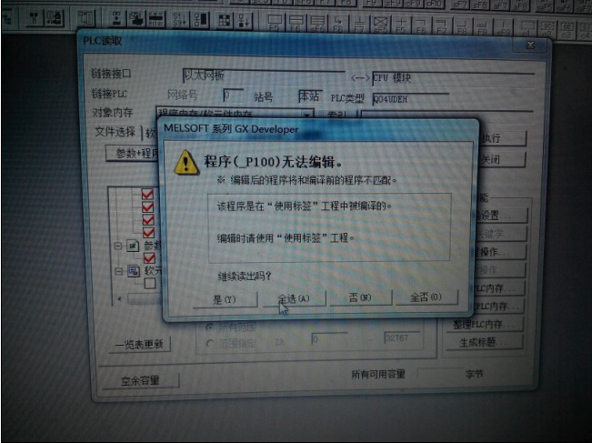

请大家看下,我下载的程序有点问题,下载之后 ,在重新传进去,会对程序有影响吗

没什么影响的。直接操作过。

他用结构化编程下载下去的,传上来的是纯梯形图
三菱的PLC程序,说白了只支持梯形图的,软件上看到的支持ST,是在软件表面化的,下载下去的,都是梯形图的,不像西门子的,下下去是什么语言,上载上来的就是什么语言,而且三菱的FB,都是基于在软件上的,当你的源文件丢失,你下载下去的程序读上来的基本可能连你自己都看不明白了
