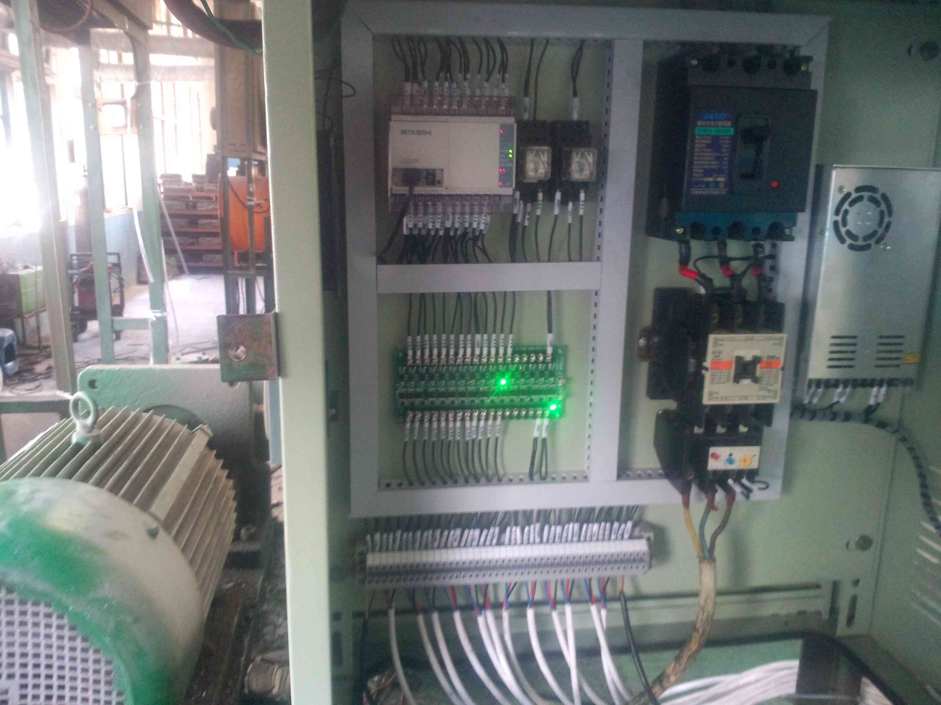

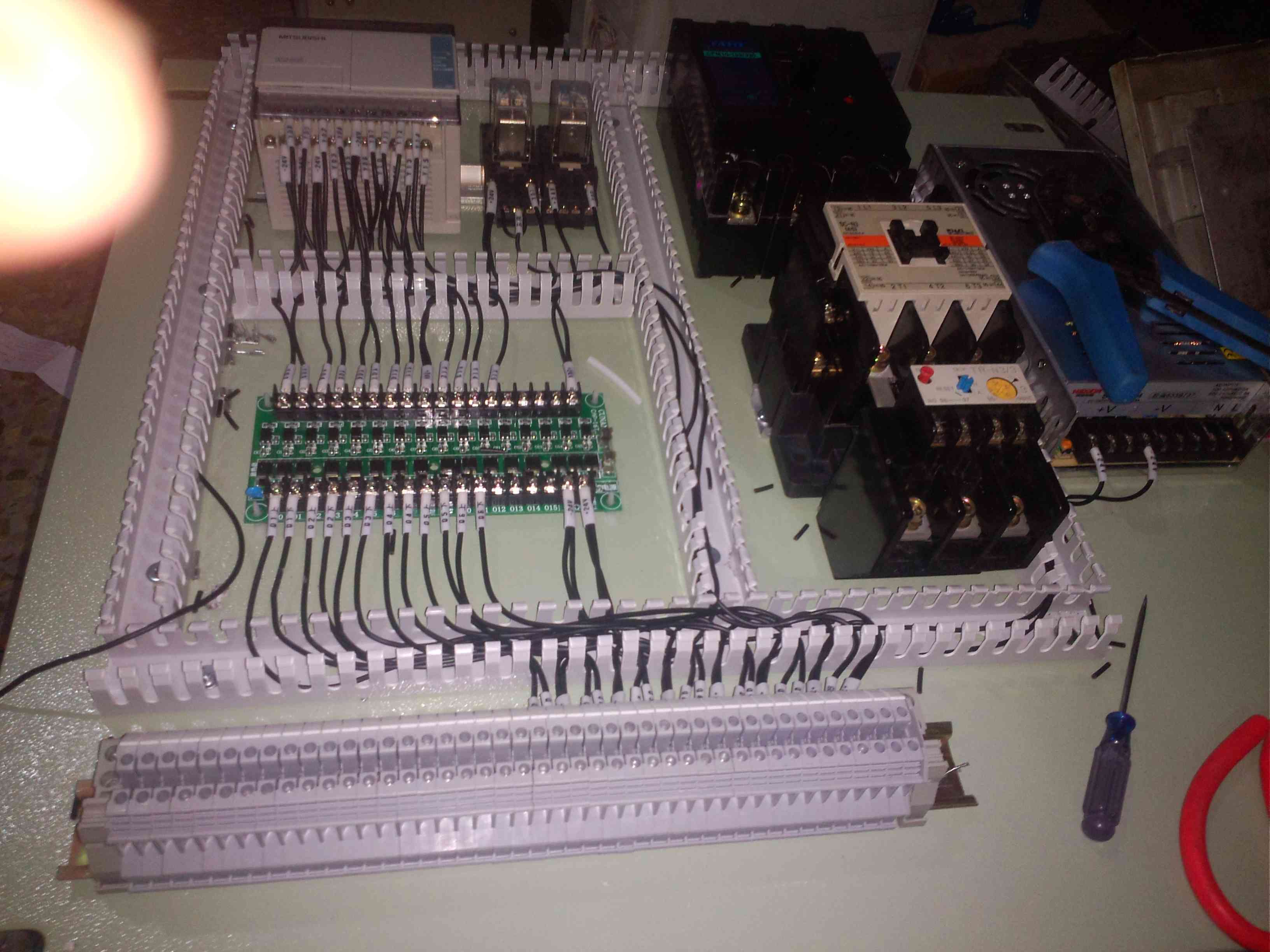

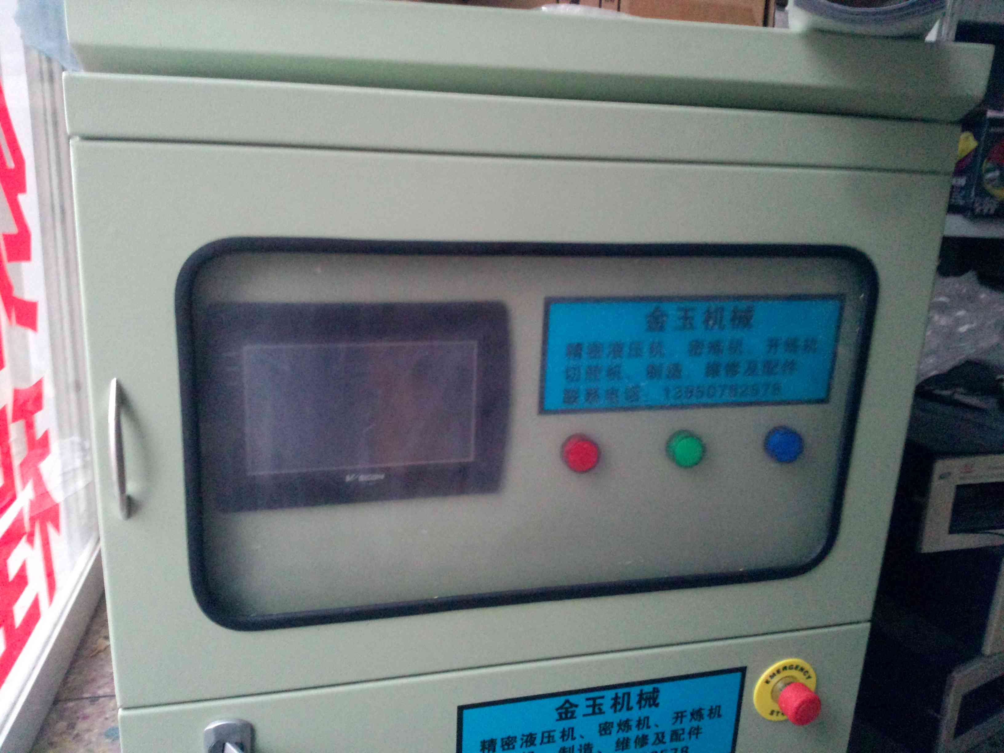

楼主  发表于: 2013-09-15 12:10
要速度所以做的难看点

1楼  发表于: 2013-09-15 12:13
可以了,这还差,那我都不拿不出手了。

3楼  发表于: 2013-09-15 14:29
接线端子离线槽30MM合适,个人认为线裸露太长显得不整齐,不好看。另外把断路器主电路部分,放在左边是不是更好点

    5楼  发表于: 2013-09-15 18:12
    正是我想说的

    6楼  发表于: 2013-09-15 18:46
    请不要用小日本的东东;
    那个PLC是国产三菱,只有一个富士N3接触器是鬼子的
    这个接触24小时要吸合1000多次
    ,这个一个300多元,请问有没有那个国产的质量过硬的我也想换'不要说正泰,德力西,那个寿命两个月都用不到'

    9楼  发表于: 2013-09-15 21:42
    正像3楼所讲,把电源开关、交流接触器等放到左边会更符合我们的习惯要求,整体来说还不错!

    11楼  发表于: 2013-09-15 23:50
    推荐用SSC无触点交流接触器(不知道你的负载功率多大),我记得没错的话深圳有一家公司开发出来了,听说质量还不错,不过我不记得品牌了。
