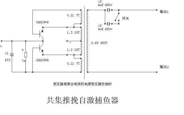

如题:大家看看这个电路合理吗?功率怎么样?电阻与电容分别有什么作用?分析分析看。我有点菜,不太懂。谢谢!

扣鱼机,不错的.左边的电阻和电容启动用.右边的可以这么理解:升压+限流.

看图纸,右边是升压电路,通过开关进行放电,左边容阻是充电限流的,每次放电,充电有时间间隔的时间,充电电位满足后,三极管自激,给升压变压器初级供电

此电路还可以改进吗?比如如何提高放电电流与功率?变压器主面有什么改进的地方?欢迎讨论,谢谢!

个人感觉这个电路缺少启动激励线路,在推挽三极管中的如何一组中加启动推挽电路,因为刚开始启动时会出现欠激励的现象。

小弟觉得一放进水里就启动了,干嘛还要加一个开关跟一支电容???LZ怎么看??是我的错了吗?

就是么,一个开关去并联一个电容,有啥用? 容量大一点?
而且感觉输入电路有问题
输出也有问题。

此兄弟正解!又没有开关作用,在干啥!
会不会正常我怀疑!

电路合理,实用性有限,看开关变压器的初、次级线圈直径,功率约100W左右,r是开关电源的启动电阻,启动开关管3DD15,并联到到r上的电容是技术性元件,作用是:开机瞬间由于电容充电最大,使三极管3DD15启动更快一些,此元件可要可不要,高压输出上的电容C2、C3是升压作用,开关电源输出的是正负不断变化的方波,经电容充放电之后,输出变成了峰值更高的锯齿波,开关是高压输出档位,接通时为高压档,不接通时为低压档。

这个电路人家带二个200W的白炽灯发白。超亮、哪里会只有100W,绝对不可能。

按照前面3DD15电流算,5*6=30A,依照12V的电压,则最多360W.并且依照功率的80%算,能做到300W不错了.
