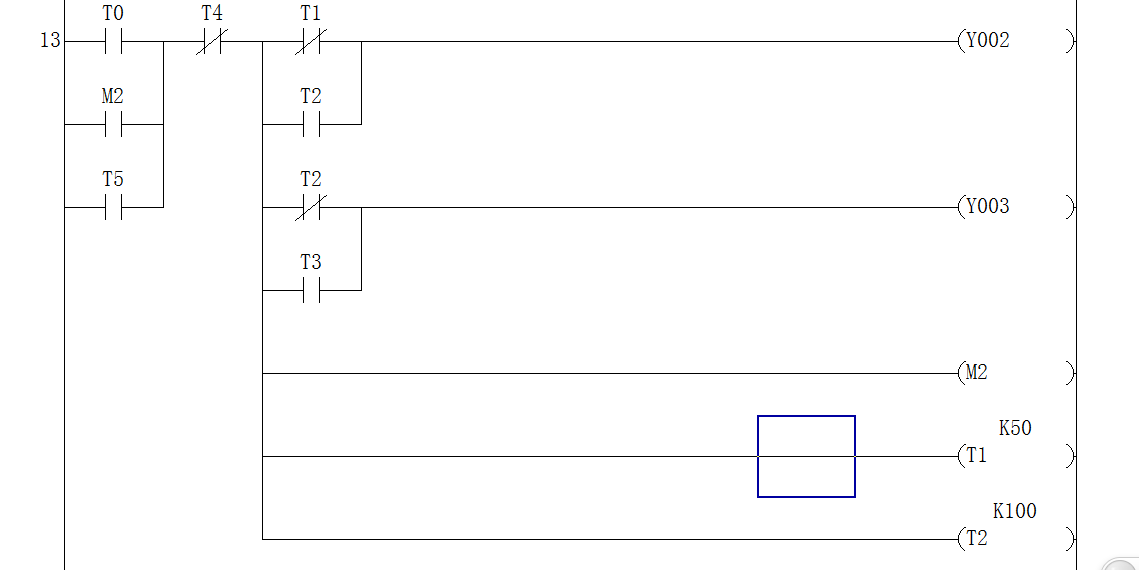

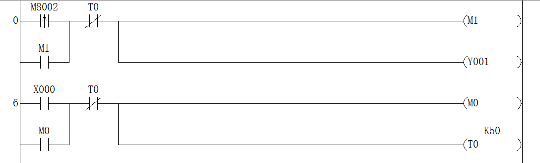

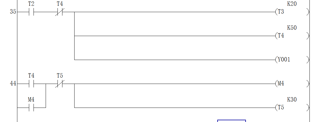

一个小程序,要求:上电后Y1亮,Y2、Y3熄灭,电动X0后Y1、Y2、Y3分别按一定规律亮和灭,循环。我写了这个程序,但是不明白为什么上电后Y1没有亮,删除35步的Y1又可以亮,个人感觉这两步并不矛盾,还请各位师傅指点迷津

Y1 输出点不能重复使用,你可以用M过渡一下,上面的Y1用M10下面用M11,然后M10 M11并联起来输出Y1.

双线圈重复,以最后的状态为准。
