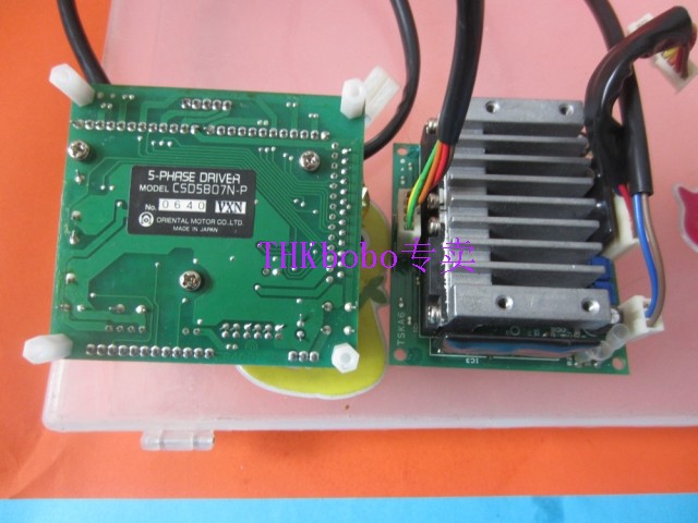

如题,这个驱动上没有拨码开关,不知道细分怎么弄??难道是没有细分??
求答案

就是这个图上面的驱动器,

也就是说,5相步进驱动,有没有细分??

电机是0.72度/步,也就是一圈是500步??
这种驱动没有细分吧 ??

类似这么旧的型号,我用过两相的。它有四个拨码开关,一个是24/36V切换,一个是全步/半步切换(细分就调这个,只有两个档),一个是1P/2P 。一个是电流自动下降。不知五相的有没有这几个开关。

引用第3楼z19342272于2013-09-11 22:33发表的 :
也就是说,5相步进驱动,有没有细分??
HM-60042E.pdf
(318 K) 下载次数:367
