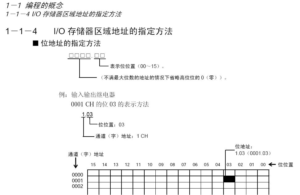

欧姆龙输入输出是8进制吗??
为什么手册上写的是0.00到0.11 是什么进制????

欧姆龙输入输出是16进制,小数点后面的位地址用10进制表示16bit,用XXX.00--XXX.15表示

欧姆龙的PLC输入一般为0.00-0.11,输出为100.00-100.07,希望对你有所帮助。刚培训了4个月上课加操作

输入0.00到0.11是12进制啊。
