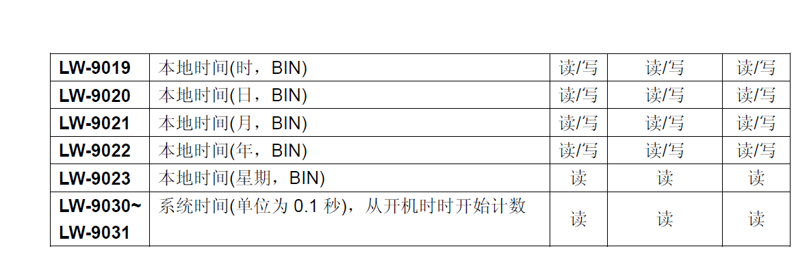

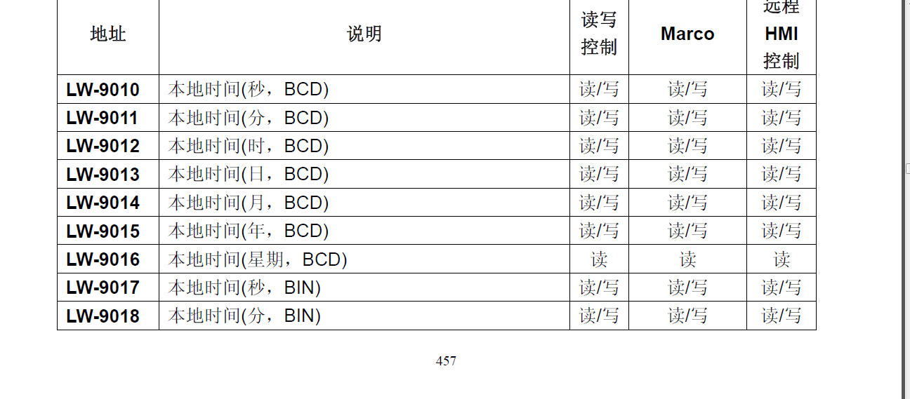

我想在触摸屏上做时间和日期显示,可惜我没有维纶的使用手册,也不知道怎么做,又想把三菱PLC的时钟放到屏幕上显示,做了几次都没办法显示,只好求助各位高人哪了,谢谢各位师傅了。

    2楼  发表于: 2013-09-04 06:53
    很简单,参考图片,
    谢谢你!请问我的屏是mt6070ih也是这些地址吗?是不是在屏上做一个数值显示键,再把这些地址放进去。

    6楼  发表于: 2013-09-04 11:03
    是的,格式要正确,bin  和bcd不要混了
