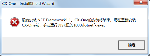

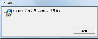

以前好好地,现在打开软件就提示这个玩意,火死了!!!用remover 卸载再装还是这样,重装系统了也不行,在WIN7功能里打开了。net framework 功能了
以前好好地 如何解决啊
求助啊 高手在那里???

个人理解: .NET Framework 是微软公司让微软以外的软件跟Windows衔接的平台,微软自己的软件就不需要这东东。若想不再有此提示,在你的系统必须安装这平台的三个版本:1.1、2.0、4.0

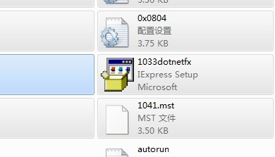

发表于: 2013-03-11 19:09
你在你的安装软件里面找到1033dotnetfx.exe,然后双击装下,
我以前也遇到这样的
