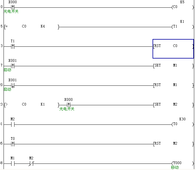

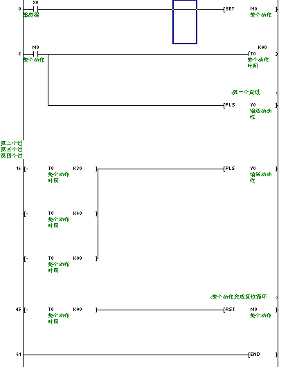

想了半天不知道怎么搞,比如有四个物品来了,第一件直接过去,后面三件每件都停留3秒钟才过去,然后复位,循环
求助高手指导

能说的再详细点吗?我的Q410627175

分砖知道吗

你模拟一下

你这个太复杂了吧!

不用计数器的

过去输送不是同一个输送的吗?如果分开两段输送,速度变化的怎么办?距离还一样吗?
最好的办法是输送上加多一个位置感应器(就是在要的距离处再加一个电眼),但这是死的
或是输送上能加编码器作计数的,位置更准,也灵活设置点

楼主自己不是想清楚了嘛,小弟才刚接触,不知道不用计数器怎样写,求教

汗 我也新手来着啊...........等明天我去拍张照上来

其实你这样做的根本目的就是让每个物品之间保持一定的距离对吗?!正如6楼所说只需要物品移动到一定的距离,后面的物品才能移动不就可以了嘛!具体的方法还要看现场具体情况!

应该比较简单

加个光电 再加个阻挡气缸不就可以了
