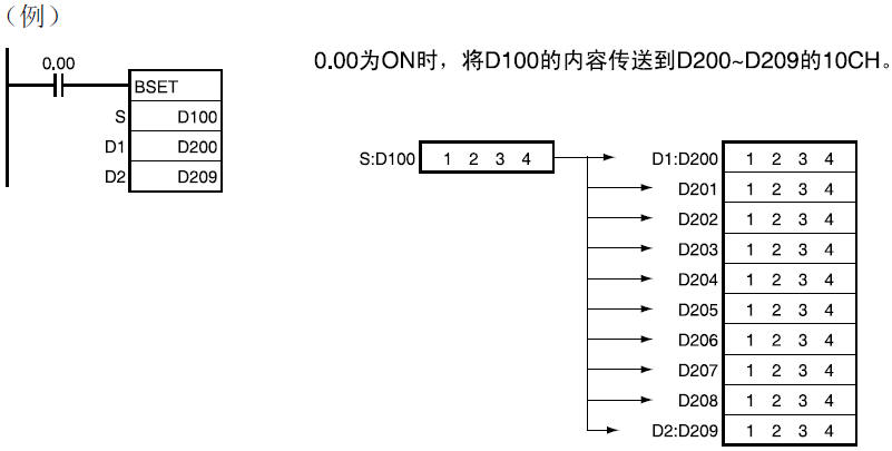

请教:欧姆龙 指令BSET 相当于台达PLC的哪一个指令啊?

发表于: 2013-08-29 09:10
块复位程序

呵呵,能不能说详细点。BSET 相当于台达PLC的哪一个指令

发表于: 2013-08-29 12:47
欧姆龙BSET #10 D0 D10 三菱FMOV K10 D0 K11都表示D0-D10的数是10.
台达与三菱指令相似,用FMOV试试吧。
