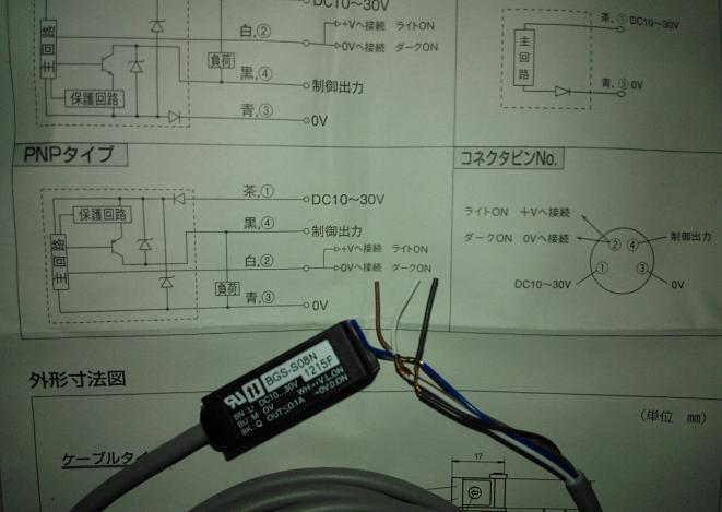

楼主  发表于: 2013-08-29 06:53
白色线如何用?

1楼  发表于: 2013-08-29 08:25
大概是:白线接正电源,有光线时接通(黑线输出高电平);白线接0V,没有光线时接通(黑线输出高电平)。
真诚感谢!可以看出这个光电是NPN常开,依你高见,白色能取代,0V,或24V+吗?

2楼  发表于: 2013-08-29 08:25
我分析是当白色的接正极的时候黑色输出为正。白色接负极的时候黑色输出为负

3楼  发表于: 2013-08-29 08:30
白色为信号线信号高电平和0V两种

5楼  发表于: 2013-08-29 10:10
应该是1楼说的
2、3楼明显是错的
也可能是:传感器上有个 指示灯灯,接电源正极时,感应为亮;接为0V时,没感应为亮

6楼  发表于: 2013-08-29 12:54
白色线接正负,应该和指标灯相关。应该也可以不接的。

7楼  发表于: 2013-08-29 12:57
引用第5楼戆狮于2013-08-29 10:10发表的  :
应该是1楼说的
2、3楼明显是错的
同意

8楼  发表于: 2013-08-29 21:03
正确的接法是  白色接正极。黑色是信号线

9楼  发表于: 2013-08-29 23:06
引用第1楼000518于2013-08-29 08:25发表的  :
对头!白线接正极时已可浮置不接.

10楼  发表于: 2013-09-01 20:54
白线类似于选择开关,决定感应到信号后动作时是高电平输出还是低电平输出

11楼  发表于: 2013-10-11 08:06
楼主,白线只是控制信号,不能取代0V或+24V电源。
