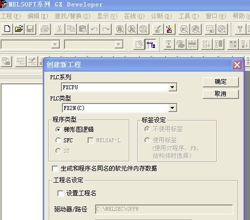

刚接触三菱 用的是WK2 看了教学 想自己练习下SFC功能图 我创建的是简单结构--FX2N-SFC
不知道为什么 左边的编辑栏 改不了“步”的属性啊 右边的 zoom也 输入常开M8002 之后输入应用指令STL S0 但就不让 输入,好像提示不是 指令输入格式有误
是运行输出无法使用的指令
好像不让输入S 状态储存器 ,图我上传不了 自己电脑连不上
SFC 到底怎么编写呢??

最好换 GX Developer,再买本书。具体看图片:
新建文件:
选择 SFC
[attachment=120885]
设置块名称
[attachment=120882]
进入编程页面
[attachment=120886]
编完程序后
[attachment=120884]
