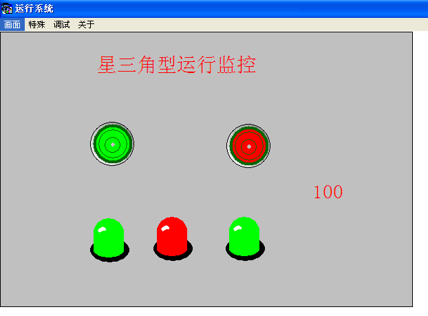

通信成功,位元件正常,D寄存器则显示0,输入数值之后约1秒钟,又变为0。请各位指点。要怎样处理?

您是监测PLC里的D寄存器吗?您的输入编辑正确无误吗?在运行的PLC程序对被监测的D寄存器是不是清零了?您愿意将您写的PLC程序和组态王程序上传来分享给网友们看看吗?

我是刚刚接触到组态王,在学习中,看了视频后有一个简单的实例,就是星三角启动。让朋友见笑了。

这是PLC程序和组态王程序。

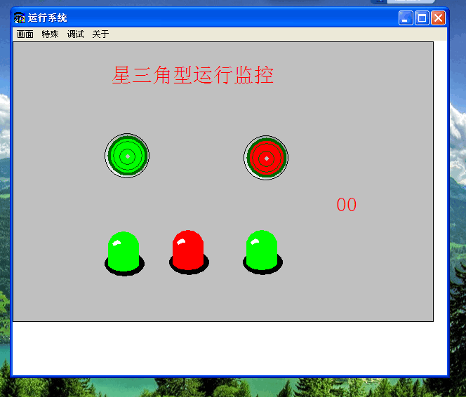

那是组态王中FX1S驱动有问题,无法读写D中的数据。你用三菱OPC软件和组态王连接读写d中的数据就不会有这样的问题了

我的也是读不了,但PLC的电位器值D8030可以读,不知为什么

把数据词典里启动时间的数据类型改成long就可以了

谢谢9楼指教,能显示数值了,现在还是不能修改数值?
