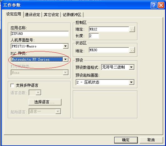

各位前辈,有事相求!最近有个客户的设备改造,海泰克触摸屏,我找了一下没有相关的使用手册,有资料的前辈方便的话,给一份,谢谢!
触摸屏的型号是PWS1711-STN
还有怎么上传呢?是否支持松下的PLC

1711早已停产,几乎所有品牌的触摸屏都支持松下PLC。

PWS1171屏虽然能上传,但是是不能打开修改的。只能上传的文件直接下载给新的触摸屏。而1171屏已停产许多年,所以新屏(就算是二手屏)也很难购买到了,所以你直接选个自己熟悉的屏重新编辑好了。
你如果一定要上传想看看,那么参考附件。
附件: 第5章 附件G PWS1711-1760安装说明.pdf (462 K) 下载次数:35

上传或下载的时候触摸屏后面的拨码开关怎么拨呢

海泰克触摸屏背部拨码定义:
SW5:通讯参数设定
ON:人机使用硬件的通讯参数与PLC通讯
OFF:人机使用ADP的通讯参数与PLC通讯
SW6:输入密码与否
ON:当人机自我检测后,需输入密码,随之进入系统
OFF:不需要密码
SW7:进入系统目录
ON:进入系统目录
OFF:不进入系统目录,直接进入使用者应用程序
SW8:预设使用者等级
ON:如人机不要求输入密码(SW6 OFF)预设使用者等级=1
OFF:如人机要求输入密码(SW6 ON)预设使用者等级=9
SW9:人机背面COM1规格设定
ON:RS232/485通讯
SW10:人机背面COM2规格设定
ON:RS485通讯
OFF:RS422通讯
SW11:人机背面COM3规格设定
ON:RS485通讯
OFF:RS422通讯

软件上面怎么选择不了松下的PLC 呢
