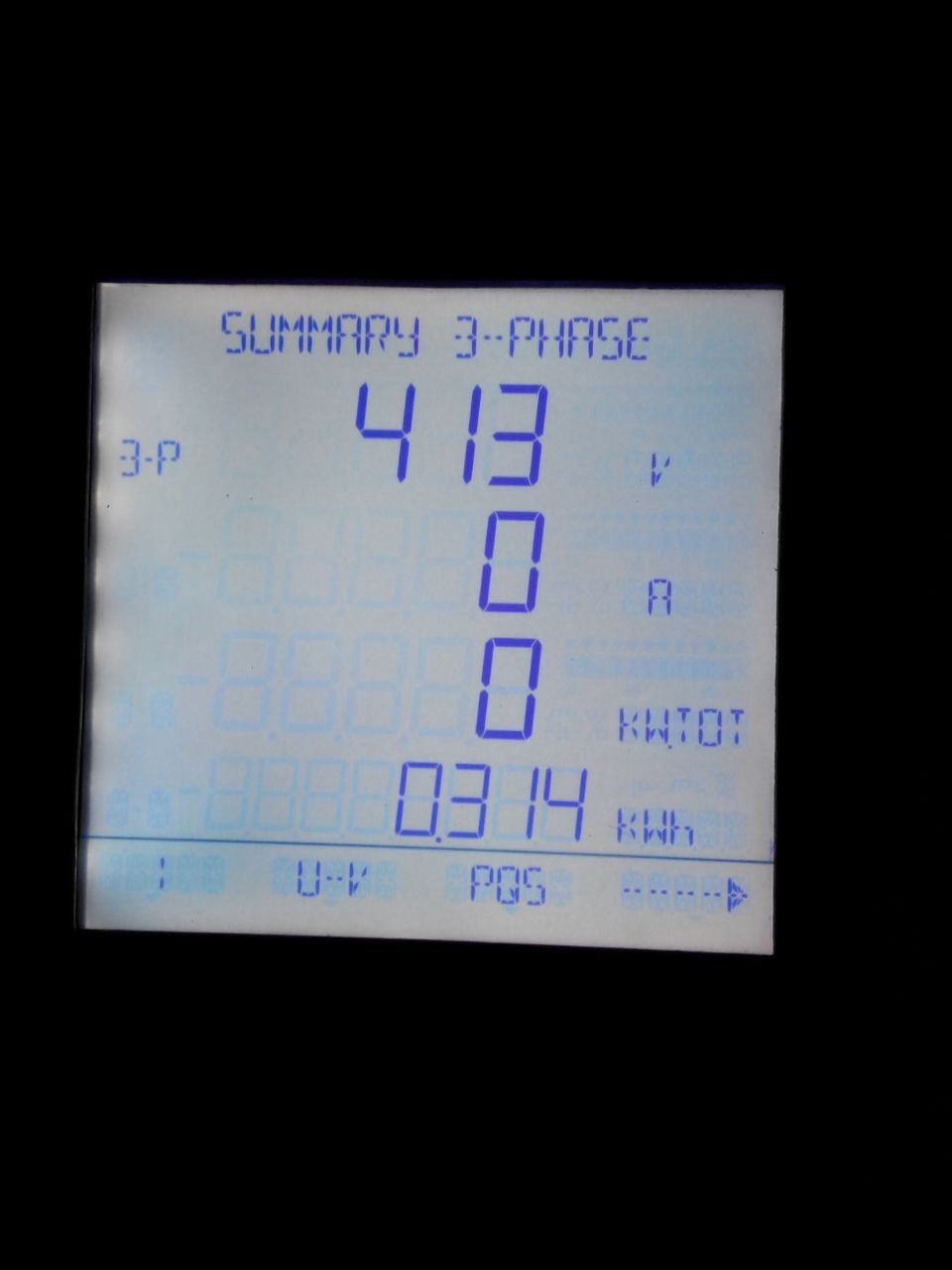

小弟最近组装配电柜的时候组装了个施耐德的PM800的多功能表,用了三只电流互感器,电流互感器用的是50/5的,接线是按星型接的,负载没有电机。但是表上显示的电流却是0,不知道是接线的问题还是设置的问题,请问哪位师傅能指点一下这是怎么回事呢,谢谢

你6,8,10短路吗?
