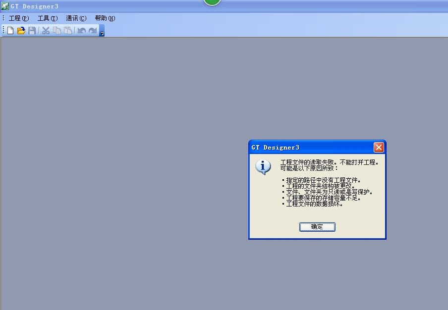

以前程序可以打开,现在不能啦,复制更不能啦,烦啊

以前开启的路径和现在的不一样所导致的

是不是更改了文件名,改回来就好了

今天我又试着把d盘某设备上的画面程序打开,它能正常打开,可我把程序复制到f盘就不行啦 ,提示跟上面一样 ,真的搞不 ,我复制的时候是把整个程序文件夹一起复制的

在1樓就回答過了,文件路徑不能變

文件路径不能更改的。

你可以压缩后保存的。路径就可以随便改变了。

压缩后还是不行的,这样起不是不能发程序给别人啊,那我曾经用U盘在别人电脑拷下来的三菱G3画面程序 拿到我电脑都能打开啊 真的搞不懂啊  还请坛主 版主  高手们分析原因?     这个是可以复制到其它盘的程序  也就是说 可以改变文件路径的程序    真的好怪啊  大家可以下载打开看看, 三菱触摸屏GT3软件打开看
