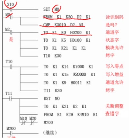

这段程序不要第一步,直接X10控制第二步可以吗?为什么要那样写?就是把M0改为X10,不要第一步可以吗?是不是X0不能直接控制from指令?

发表于: 2012-03-18 20:16
可以啊,看实际需要

发表于: 2012-03-18 21:13
可以,但是由于BFM区域的写入需要时间,因此你的X点可要按得久一点哦。

发表于: 2012-03-19 08:54
可以,要根据实际情况。你提供的这程序,估计按一下按钮就可以了直到复位M0,如果直接控制,那就没有那多功能了

发表于: 2012-03-19 10:10
引用第2楼cvlsam于2012-03-18 21:13发表的 :
赞同此看法

发表于: 2012-03-19 12:54
哦,终于明白了,谢谢大家的回复。
