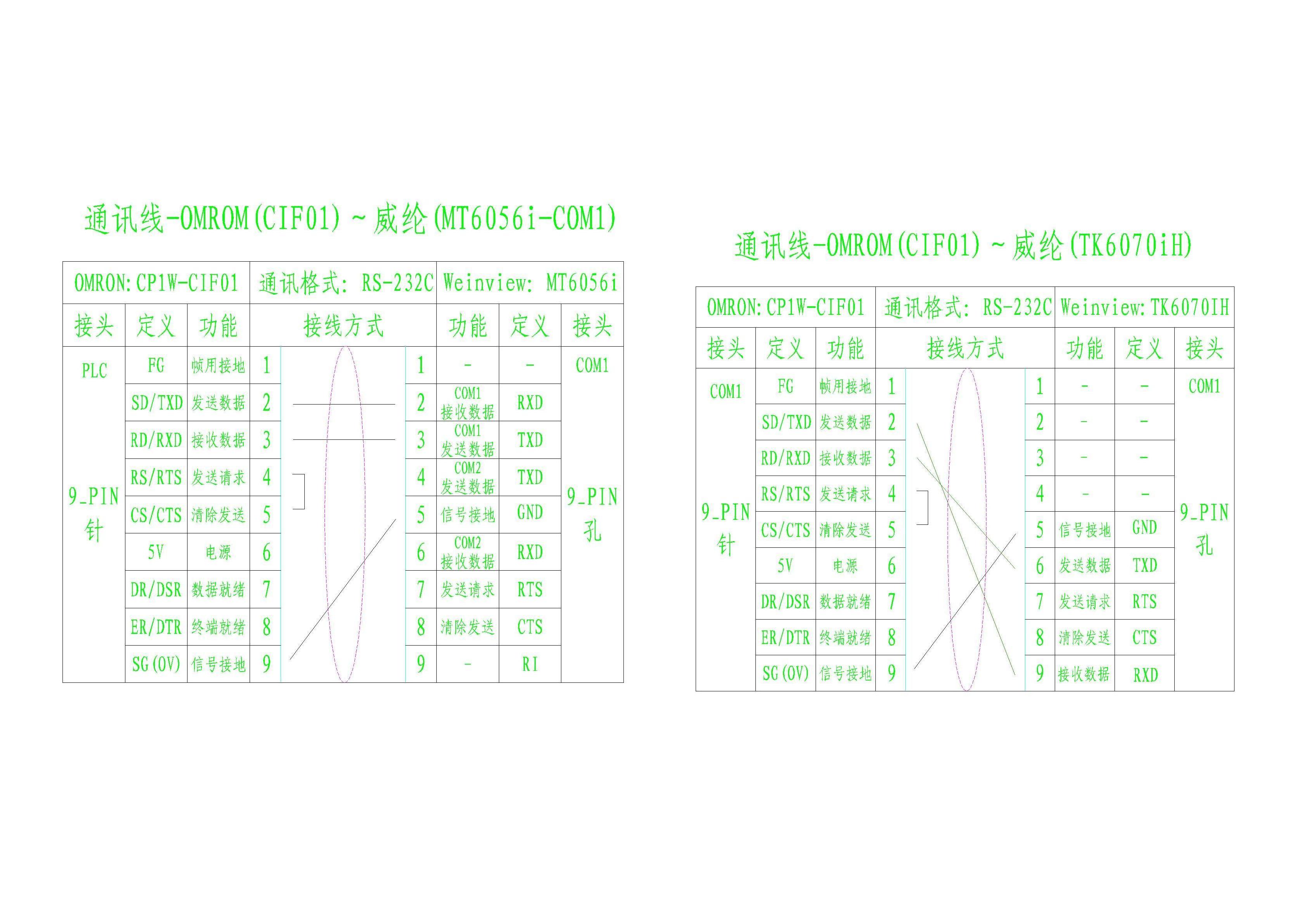

有哪位大师进行过欧姆龙CP1E与维纶通人机连接使用,请分享一下,谢谢!

PLC用CP1E-N**
威纶:在系统参数设置里添加 OMRON CJ/CS/CP 协议

谢谢!那连接线是怎么样的?PLC-HMI

购买威纶时可免费送一根的

2-2
3-3
5-9
omron45接

2-2omron
3-3omron
5-9omron
omron45接

连线可以看触摸屏的连线手册

说明书上都有管脚定义的,你需要设置一下通讯协议。
