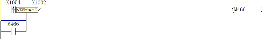

在气缸上用检测开关上升沿触发指令,但是上升沿检测不到信号,可是检测开关确实会有点亮的过程。怎么做能收到检测开关的上升沿信号呢?

检测不到?
你是如何检测的?程式怎么写的?

很简单的用法,磁性开关安装在气缸上,信号输入到I/O模块,监视PLC中输入点的信号,用这个输入点置位一个M点,试了好多次,M点不是每次都能置位!偶尔能实现置位.

上传程序段能方便大家帮助你

有可能是磁性开关反应不够快,你可以让气缸运行速度慢一点看看。这样就好判断是不是程序或者PLC的问题。

程序很简单,就是不能每次都触发

你要用SET,你这样写肯定不稳定,有时候会超过扫描周期

用SET和RST,保持住

set也是偶尔能保持住,不是每次都能保持

你这个需用上升沿吗?
