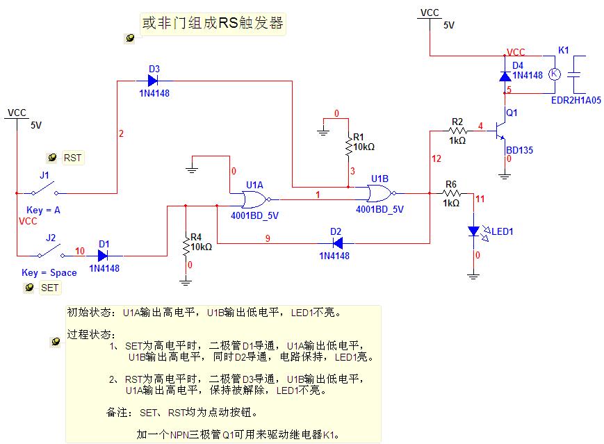

用分立元件搭建启、保、停电路,有用的到的可以参考一下。图中的按钮S1和S2也可以外接NPN输出的传感器。

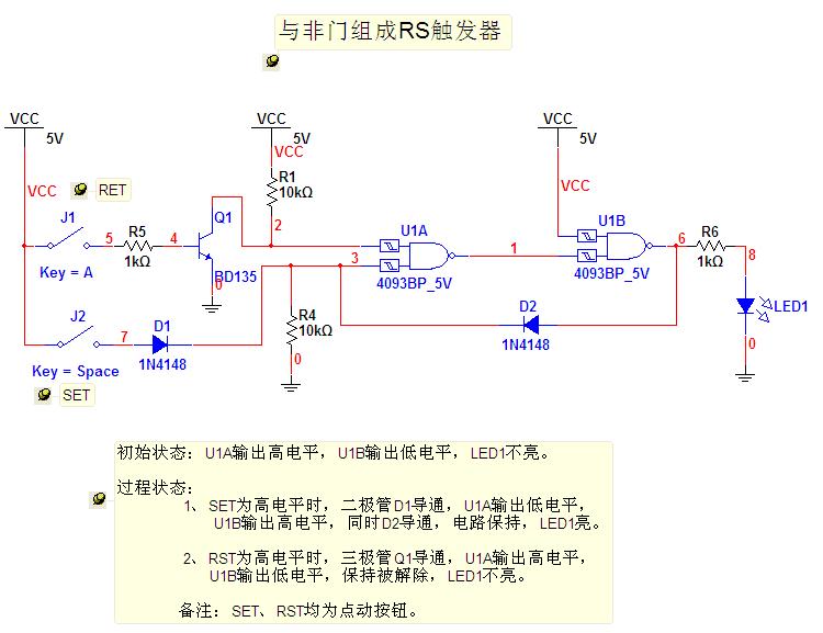

发表于: 2014-07-24 00:20
与非门组成RS触发器、或非门组成RS触发器。
缺点:R、S输入端不能为空,即初始状态不稳定。

发表于: 2014-07-24 00:23
同样的IC,不一样的逻辑组成RS触发器。
优点:R、S输入端可以为空,初始状态稳定。

发表于: 2014-07-24 00:25
R、S端加二极管IN4148的作用是低电平输入无效。
