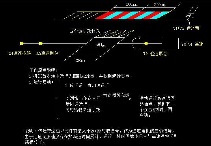

工作示意图
按启动按钮,物料传送带匀速运行,每走完200MM给一个滑块启动信号。另一个滑块传送带同步同速运行,给传送带物料送引线,送完之后,滑块高速回到初始点,等到滑块启动信号又同步同速运行。因为滑块启动存在加减速时间,(即使像信捷PLC有一种PTO指令可以做到“0加减速延时,也发现只不过时响应速度加快而已,循环久了照样不能准确定位),加如此循环,不知各位朋友有没有碰到之方面的项目,怎么实现呢

采取主从设计,同步运行。

用传送电机的反馈脉冲来驱动滑块,,实行位置同步。。。。又或者用追剪控制器最好。。。。方便。。

搞个龙门控制器,把传送,追速伺服参数设置为不一样.

用PLC内的位置指令肯定做不了,只要把控制节拍搞清楚了,控制是很简单的

假如传送台匀速运行,并且滑块加速时间固定。那么我们找出一滑块起动点,提前一点起动滑块运行,不断调试提前起动点位置点,看能不能实现同步??(滑块起动点由传送台上物料来感应决定)
