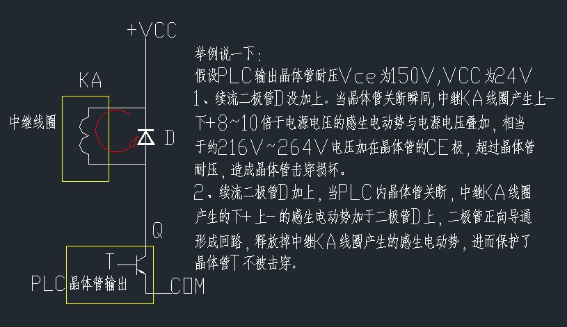

如题,晶体管输出的PLC如果接中间继电器需要在继电器线圈端并联续流二极管吗,好像这么做的不多吧。不接的话晶体管容易坏吗?

电感负载在断开瞬间,可产生10倍于供电电压的反电势,很容易击穿晶体管。加比不加好。

加二极管比不加好。最好加一组电阻电容放电。

1N4007 一两毛钱

话是不错,不过对动作时间有要求的地方不一定适用,直接加二极管会导致线圈释放时间明显加长.需要合理设计

引用第5楼xiaoqizi于2013-08-14 23:38发表的 :
控制时间要求高的地方可以用固态继电器啊!一般PLC 晶体管输出的内部都有吸收或续流回路以及箝位回路。大可满足一般感性负载要求!

还是要加一个的,4007
