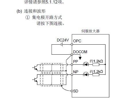

看资料上的集电极发出的是24V的信号啊求解啊

当然不能了!最低不能低于12V,
请教下
如果我的脉冲信号和方向信号都是5V差分信号  该怎么选择?该差分信号不是正反脉冲的信号,是脉冲加方向的差分。
三菱plc可以发送正反脉冲信号吗?

请教下
三菱plc可以发送正反脉冲信号吗?

如果是差分信号!那就接到NP,NG.PP,PG,这4个脚,
取决于你上位机发出来的脉冲型号模式!2个要对应!

1楼正解

接5V的话,流过光耦的电流太小,不能形成有效信号,一定要接24V。
如果是5V的差动信号,A接PP,“A非”(不知怎么加上划线)接PG;B接NP,“B非”(不知怎么加上划线)接NG。这时OPC千万不能再接24V,否则会烧光耦。
