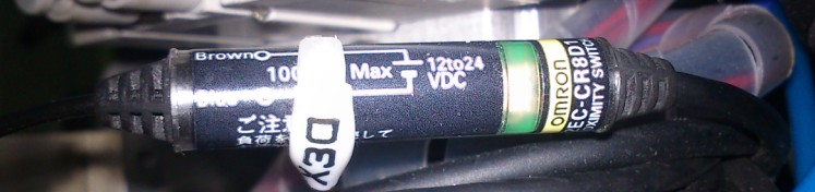

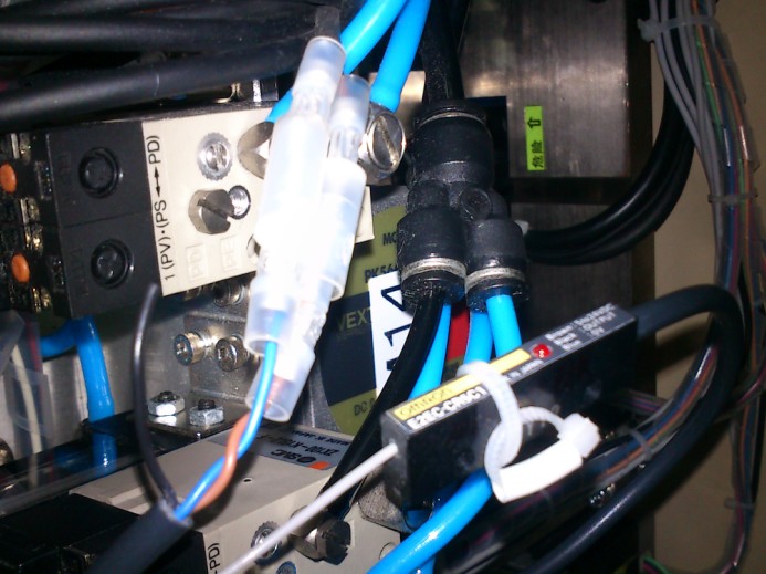

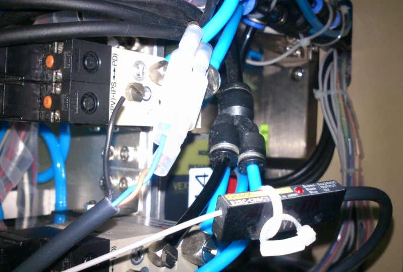

plc输入点,原本是NPN两线的传感器换NPN三线传感器直接接两根?
原本用的是两线的欧姆龙接近开关,坏了。神人换了个三线的。三线的感应器棕色和蓝色不是电源吗?黑色是信号线!他将三线感应器的棕色接原来两线的棕色(输入点),三线感应器的蓝色线接原来两线的蓝色(N24)。黑色不接。这样也可以正常使用。我只想问一下,棕色和蓝色不是电源线吗?怎么形成回路?NPN的黑色线和N24存在一个开关。不是这样的吗?我看了说明书,棕色和蓝色确实是电源。电子电路不是很懂,求解!
不知是我表达得不够好还是怎么回事,有很多没看懂我的意思。现在拍了几张图,一个是原来的型号和换上去的,都是欧姆龙的,PLC是基恩士的。黑色线没有接。已经用了两个多月了,不知这样长期使用有什么影响?

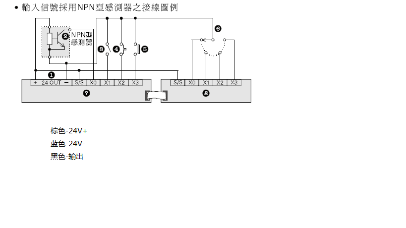

三线制 黑色线是信号线,接PLC的输入点,棕线接24V,蓝色接OV。 QQ:44304556 还有不清楚联系。

三根线两个电源线,一个信号线,把信号线接近PLC就行,电源线接上电源就OK

按照图片接

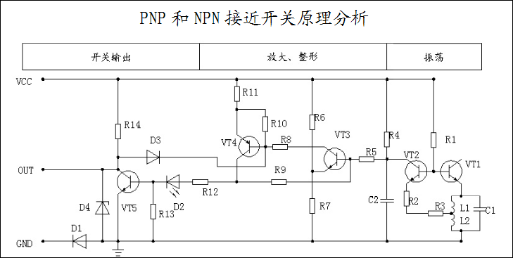

两线的没有电源,只是一个常开或常闭。道理都是一样。
