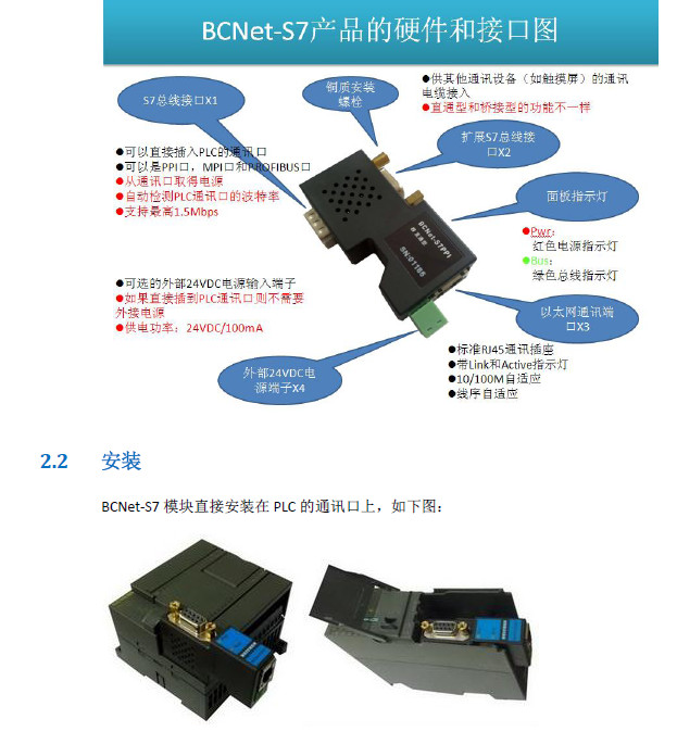

发表于: 2013-08-11 15:37
这个也可以的,实际验证的,网线通讯,在现场更方便。
http://www.ymmfa.com/read-gktid-1430989.html

发表于: 2013-08-26 19:38
前几天在别人的设备上也看到类似的东西,感觉还可以,不知道多少钱一个。

发表于: 2013-08-26 21:11
引用第6楼自动机器于2013-08-26 19:38发表的 :
可以联系北辰。QQ 64959500 或者加入QQ群参与讨论。
