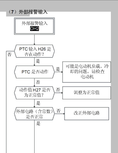

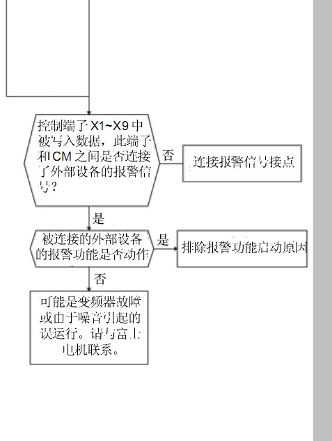

求富士K70S变频器手册,变频器报OH2 无法解除,

你试试看行不行!
