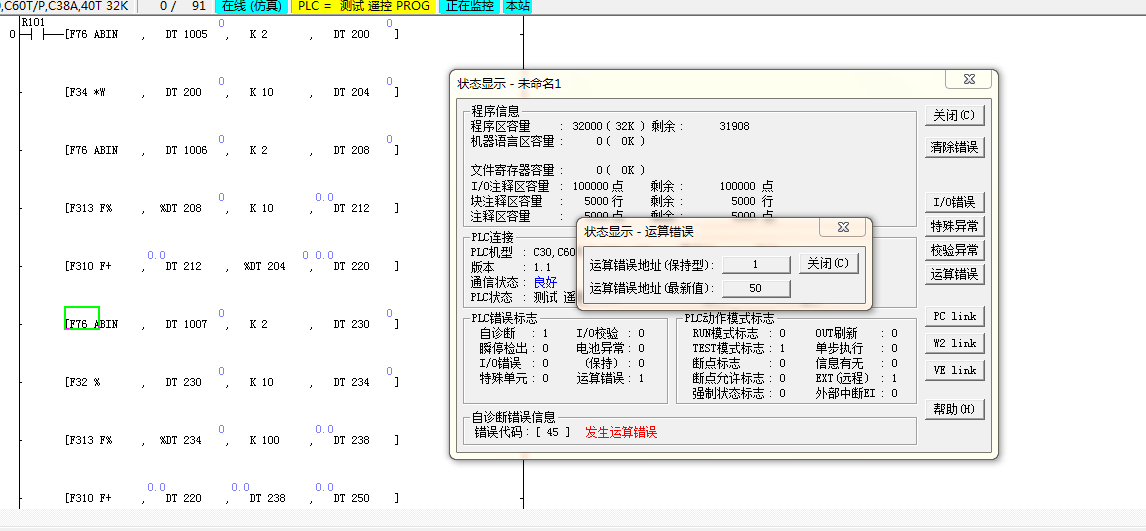

刚学松下PLC没多长时间
进行仿真时提示运算错误
F76指令 求告知这是怎么回事

因为DT1007当前值为0 不是有效的ASCII码代表的数据, 你更改一下DT1007当前值为H3036试试就知道了
