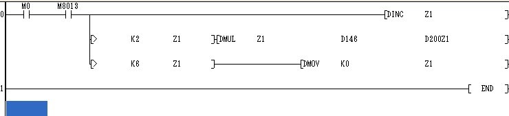

本人自己写的一个程序 但是不知道对否 Z1>2 ,用 z1乘以D146放到 D200Z1,那么到底是放在哪个几个寄存器,因为不太了解双字Z1 Z1>6 ,Z1清零

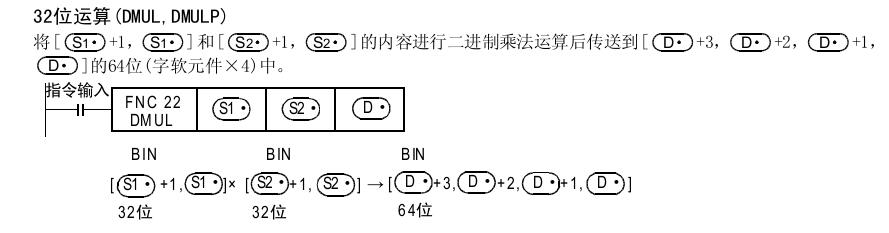

32位的乘法运算,结果会占用64位:
这样在Z1加1后,再执行该指令,会将前次的结果覆盖掉。
如Z1=3时结果储存在D206D205D204D203;
而Z1=4时结果储存在D207D206D205D204。
是的,这个程序有问题。
