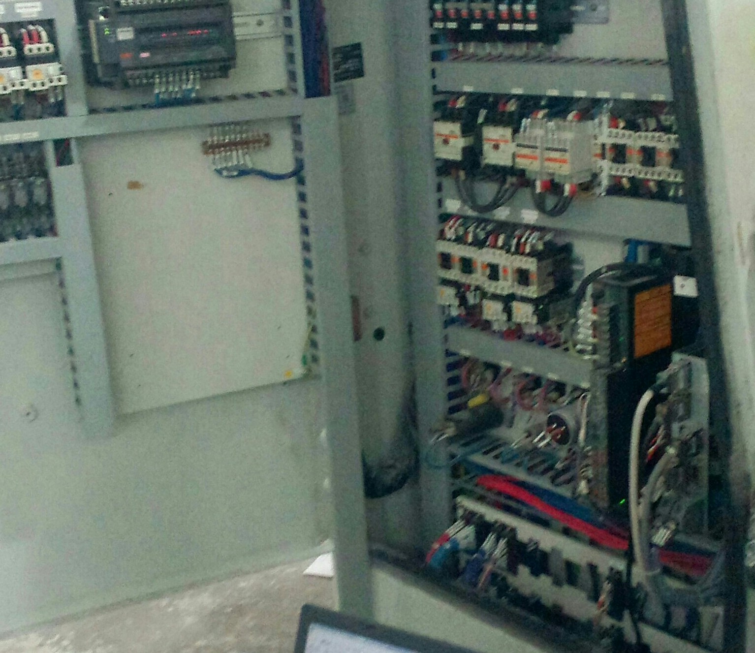

每次联机鼠标都动不了,和其它牌子plc都正常,难道是线的问题?

干扰问题啊,

接地没有

干扰问题,换条好点的线(包括USB线),有隔离的,问题就不会有这么严重了,还要电脑电源不要使用设备上的电源

滤波器要用上!

原装数据线
