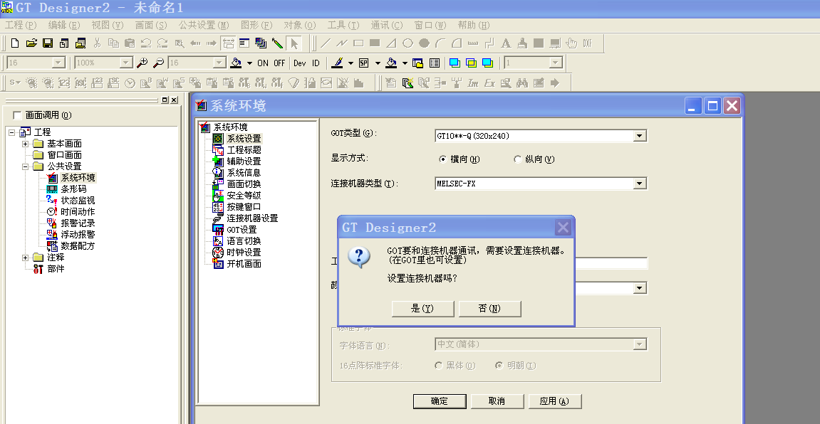

各位哥哥姐姐,俺是新手,现场用的F940GOT-BWD-C坏了,新买了一个GT1050-QBBD-C,现在F940的程序导不进去,请各位哥哥姐姐帮忙解决一下。程序见附件,能帮忙转换下最好。谢谢。

这个F940的程序是先要用FX-PCS-DU软件读出来,然后在用GT2打开,最后就是更改里面一些按钮就OK了

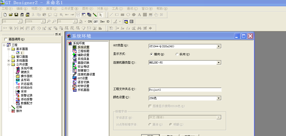

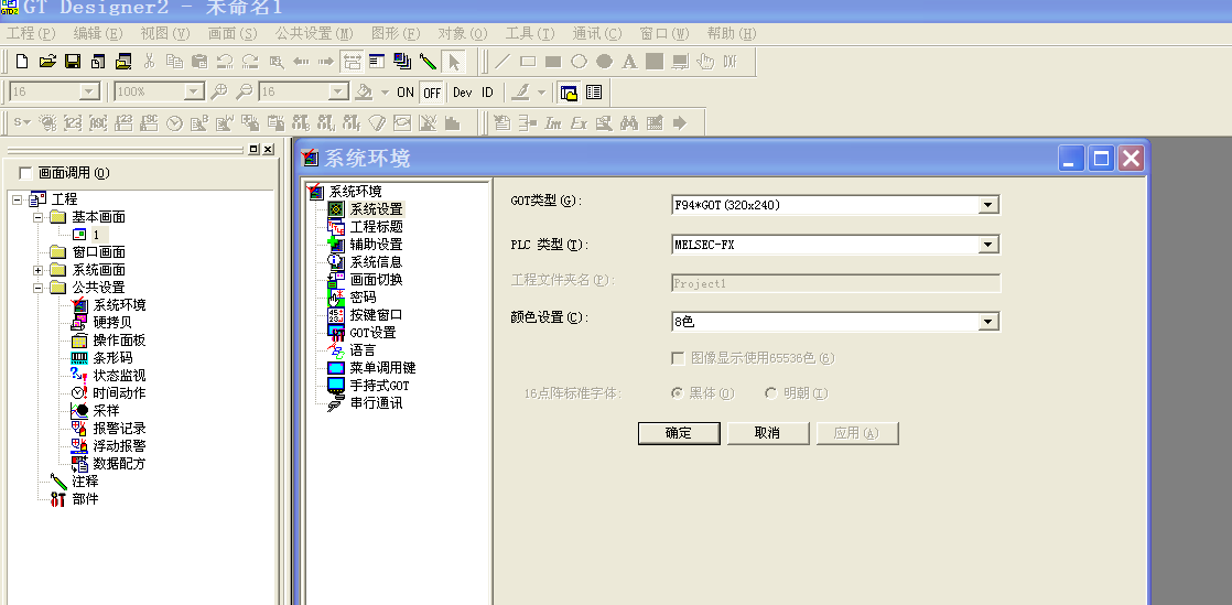

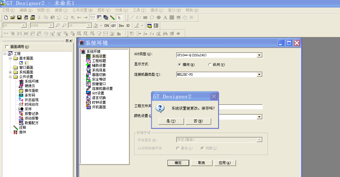

用GT2读出程序来,按图操作

把我原有的程序打开不能修改GOT类型为GT1000系列啊。
