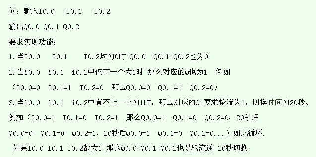

输入输出对应

这个应该不难把?按逻辑一步一步来就可以了啊

如果是三菱PLC 的话用组合 和比较指令 会比较简单

OMRON 就是逻辑写就好了 比较罗嗦点

时间改2秒。
I0.00.10.2.rar
