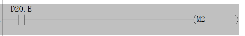

下载的三菱FX3U PLC程序内有一条语句:
LD D20.E   OUT M2
请问这条语句该怎么理解?D20.E是什么意思,请大侠帮助。

D20里面的数据是16位的,D20.E代表的是第15位,用字元件代替位原件来使用的。你看做一个是位元件功能的中间继电器就行了。

应该是直接指定字元件的第几位的用法,在FX系列中最新系列才有的使用方法。

D20中的一个位,0--F  就是一个ON  OFF

Q系列也可以这样的

字当位来使用

是取字当中的位,三菱很多模块都是一个缓存字存放了16种状态信息,一般就是这样用读取状态信息后,再取当中某位信息控制用
