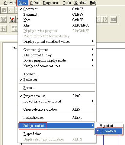

引用楼主676866于2013-07-11 23:39发表的 下载的程序怎么有一段显示黄色呀,求高手指教 :
今天偶然打开厂里备份的程序,第500步怎么显示为黄色呀,我没有做任何修改,有截图,求高手解答!
若你的設備還能正常工作的話,請如附圖內紅色方框內的一樣選擇
  • 下载积分:+5(676866) 热心助人!谢谢你,用你 ..

    如你用三菱FX1N,它那里面就会有程序出错,但不影响PLC运行的

    很显然是有人隐藏了部分程序,用软件打开

    有可能你的编程软件版本太高

    我的程序也是 FX2N PLC    设备一切正常  也跟版主方法试了  不管用

    低版本软件打开高版本也会出现这样
